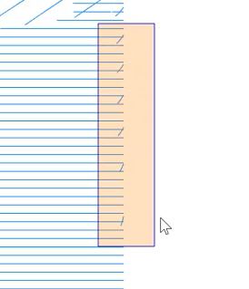

Supresión de pasadas no deseadas mediante la selección por ventana
