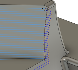

    Para facilitar la selección de segmentos, puede visualizar puntos en la ruta de herramienta mediante Visibilidad de ruta de herramienta icono de visibilidad de ruta de herramienta para ver dónde comienzan y terminan los segmentos.
    Selección de segmentos y pasadas para suprimir.
