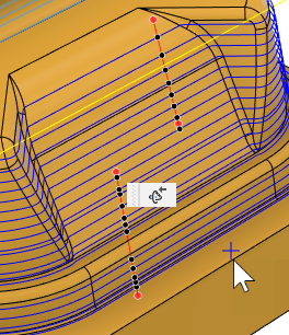

  3. Con el botón Selección resaltado en el cuadro de diálogo Mover posiciones de entrada, en el lienzo, haga clic en dos puntos y colóquelos para crear el boceto de una línea. Puede crear más de una línea si es necesario para dirigirse a distintas áreas de la ruta de herramienta.
    Nota: Al utilizar Suprimir pasadas, utilice la vista ortogonal. Haga clic con el botón derecho en ViewCube y seleccione Ortogonal.
    Selección de segmentos y pasadas para suprimir.
    Los puntos aparecen en la intersección entre las líneas de boceto y las pasadas de ruta de herramienta cerradas como una vista preliminar para mostrar dónde se encontrarán las nuevas posiciones de entrada de la herramienta nueva.
