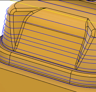

Es útil controlar las posiciones de entrada y salida de la herramienta, ya que ayuda a evitar la creación de marcas en la superficie de la pieza. Por ejemplo, las marcas son más visibles en una pieza cuando la herramienta entra y sale de cada pasada consecutiva a lo largo de la misma línea vertical.
Mover los puntos iniciales de todas las entradas y salidas en la misma línea

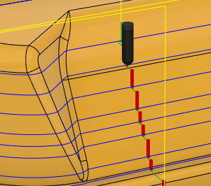

Para evitar esto, las posiciones de entrada y salida se pueden escalonar diagonalmente:
Mover los puntos iniciales escalonados
