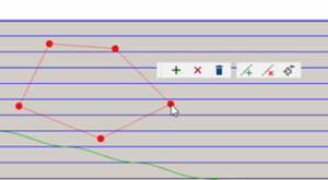

Recorte partes de una ruta de herramienta de fresado que están contenidas por un polígono, un plano o un límite. También puede conservar ambas partes de la ruta de herramienta, lo que en esencia la divide.
Ahorre tiempo mediante la modificación de un recorte en lugar de cambiar un parámetro para obtener el resultado deseado. Cambiar un parámetro puede requerir mucho tiempo de cálculo adicional para una ruta de herramienta de gran tamaño. Una modificación de recorte es más rápida y también verifica las colisiones de la punta de la herramienta en las entradas, salidas o uniones que se añadan como resultado del recorte.
Recortar una ruta de herramienta mediante la creación de un polígono
