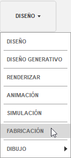

  2. En el menú Espacio de trabajo, seleccione Fabricación.
    menú espacio de trabajo

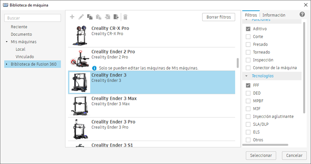

    2. Junto a Máquina, haga clic en Seleccionar.
      Se abre la Biblioteca de máquinas. Aquí puede seleccionar la impresora que desea utilizar.
    3. En el panel izquierdo, asegúrese de que Biblioteca de Fusion esté seleccionado.
    4. En el panel derecho, en la ficha Filtros, asegúrese de que Funciones esté establecida en Aditiva y de que Tecnologías esté establecida en FFF.
    5. En el panel central, busque y seleccione Creality Ender 3 y, a continuación, haga clic en Seleccionar.

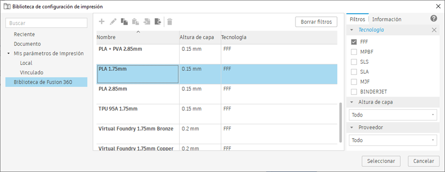

    6. En el cuadro de diálogo Configuración, haga clic en Configuración de impresión.
      Se abre la Biblioteca de parámetros de impresión. Aquí puede seleccionar la configuración de impresión que desea utilizar. Un parámetro de impresión es el nombre del grupo de parámetros que controlan cómo se imprime el modelo.
    7. En el panel izquierdo, asegúrese de que la carpeta Biblioteca de Fusion esté seleccionada.
    8. En el panel central, busque y seleccione PLA 1,75 mm y, a continuación, haga clic en Seleccionar.
      biblioteca de configuración de impresión
      Se cierra la Biblioteca de parámetros de impresión.

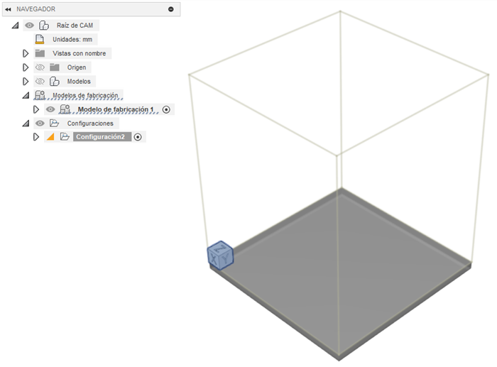

    9. Haga clic en Aceptar para crear la configuración.
      configuración
      Se añade un elemento de configuración al navegador. Se cierra el cuadro de diálogo Configuración.

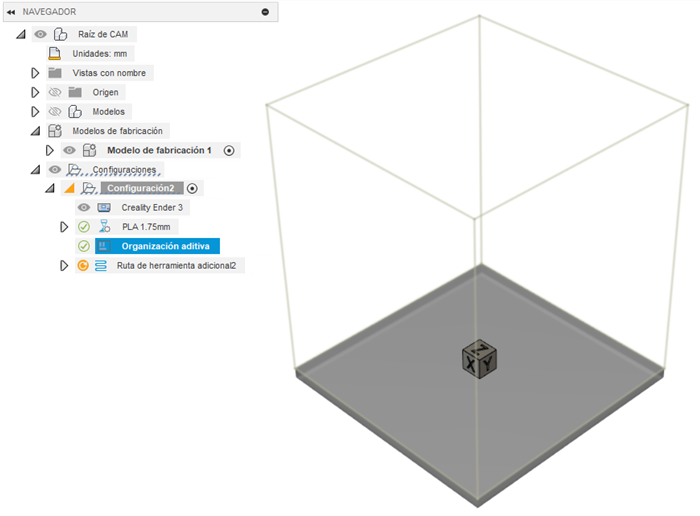

  4. En la barra de herramientas del espacio de trabajo Fabricación, haga clic en *Aditiva > Posición > Organizar * icono de organización aditiva.
    Se abre el cuadro de diálogo Organización aditiva.
  5. En el cuadro de diálogo Organización aditiva, deje los parámetros como predeterminados y, a continuación, haga clic en Aceptar para colocar automáticamente el modelo en el centro de la plataforma de construcción de la impresora.
    modelo organizado
    Se añade un elemento de Organización aditiva bajo el elemento de configuración del navegador.
