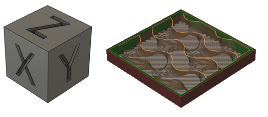

El modelo (izquierda) y la trayectoria aditiva simulada (derecha).
