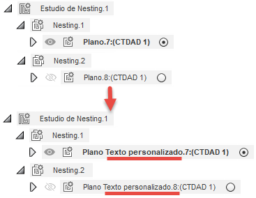

Cambie automáticamente el nombre de las Nestings y las hojas en el navegador y los informes de las Nestings, según una regla de nomenclatura especificada. Cuando se crea una regla de nomenclatura, se aplica solo al documento actual.
La nomenclatura automática facilita la identificación de Nestings u hojas en función de sus propiedades.
La regla de nomenclatura puede incluir información sobre el tipo de material, el grosor y el texto personalizado.
diferencia de navegador que se muestra antes y después de aplicar la regla de nomenclatura
Ejemplo de texto personalizado añadido a una hoja
