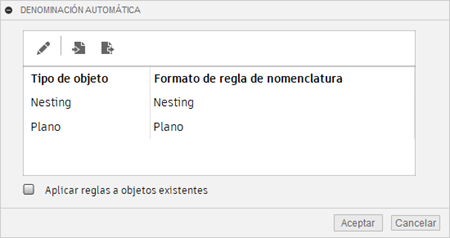

  1. En la barra de herramientas del espacio de trabajo Fabricación, haga clic en Fabricación > Administrar > Denominación automática Icono de denominación automática.
    Se abre el cuadro de diálogo Denominación automática.
    cuadro de diálogo denominación automática
  2. En la lista Tipo de objeto, haga clic en la fila Nesting o Plano.

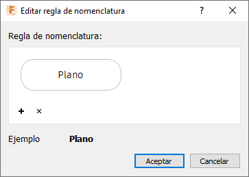

  3. Haga clic en el botón Editar Icono Editar. Se abre el cuadro de diálogo Editar regla de denominación.
    Cuadro de diálogo editar regla de denominación

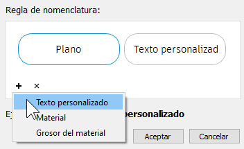

  4. Haga clic en Añadir información icono de añadir información para añadir información personalizada de texto, material o grosor de material a la regla de denominación.
    Cuadro de diálogo editar regla de nomenclatura
    En el grupo Ejemplo, una vista preliminar muestra cómo se asignará un nombre a los elementos en el navegador.

  6. (Opcional) Para aplicar la regla a los objetos existentes en el navegador, en el cuadro de diálogo Denominación automática, seleccione Aplicar reglas a objetos existentes.
  7. Haga clic en Aceptar.
