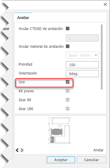

Unión de formas a las propiedades de material
Puede unir formas a sus propiedades de material; esto incluye los parámetros definidos en el material como, por ejemplo, la rotación, el volteado, etc. Cuando seleccione formas para anidar con el cuadro de diálogo Orígenes de componentes, asegúrese de que la opción Unir esté seleccionada.
unir en orígenes de componentes

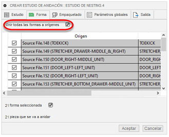

Unión de formas a las propiedades de material y Nesting
Tal como se describe en la sección anterior, puede unir formas a sus propiedades de material; esto incluye los parámetros definidos en el material como, por ejemplo, la rotación, el volteado, etc. Estos ajustes de unión se guardan en las propiedades de Nesting de origen. También hay una segunda etapa de unión que puede llevar a cabo. Es decir, cuando cree o edite una Nesting, puede unir la Nesting a sus propiedades de Nesting de origen o desunirla de estas.
Cuando trabaje en la ficha Formas del cuadro de diálogo Crear o editar estudio de Nesting, seleccione Unir todas las formas a orígenes.
unir en cuadro de diálogo de estudio
