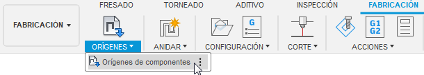

  1. Haga clic en Fabricación > Fabricación > Fresado > Orígenes > Orígenes de componentes.
    barra de herramientas orígenes de componentes

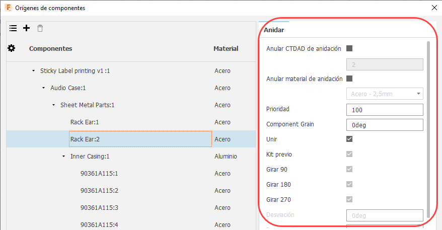

  2. En el cuadro de diálogo Orígenes de componentes, seleccione y añada piezas según sea necesario para la Nesting.
    Nota: Las piezas de chapa solo están disponibles para la Nesting si contienen desarrollos.
    Si ha excluido piezas de la Nesting mediante el cuadro de diálogo Preparación de Nesting, no estarán disponibles para la Nesting en el cuadro de diálogo Orígenes de componentes.
  3. Utilice la sección Nesting del cuadro de diálogo para definir valores de Nesting como cantidad, prioridad, orientación, enlace, etc.
    cuadro de diálogo orígenes de componentes
    Estos serán los valores por defecto, pero se pueden cambiar más adelante al crear una Nesting.

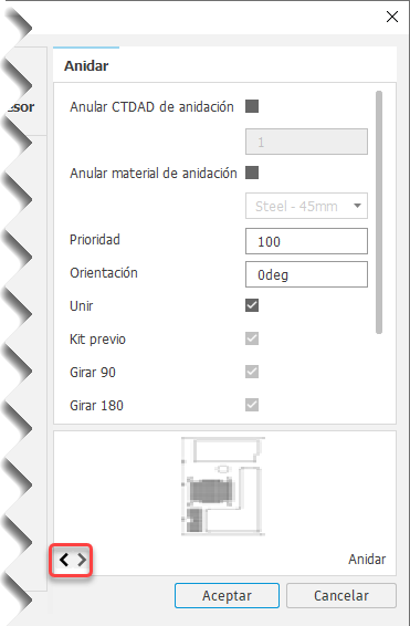

  4. (Opcional) Acceda a las vistas preliminares de las piezas y anide con los botones de ángulo de la parte inferior del panel.
    nesting de orígenes de componentes
    También puede obtener una vista preliminar de la orientación del componente en la hoja. La orientación es tal que la veta del componente se alinea con la veta de la hoja. La imagen siguiente muestra la diferencia entre el uso de una veta de componente de 0 grados (izquierda) y el uso de una veta de componente de 45 grados (derecha).
    vista preliminar de la dirección de la veta de Nesting de orígenes de componentes
