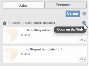

  1. En el panel de datos, vaya a la carpeta Bibliotecas > Componentes > Plantillas de informes de Nesting.
  2. Haga clic en Abrir en la Web. Se abre una página web que permite ver las plantillas en el cliente web de Fusion, donde se pueden descargar las plantillas.
    Abrir en la web

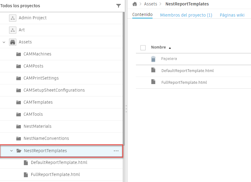

  3. Si es necesario, vaya a la carpeta Plantillas de informes de Nesting.
    Desplazarse a la carpeta Plantillas de informes de Nesting

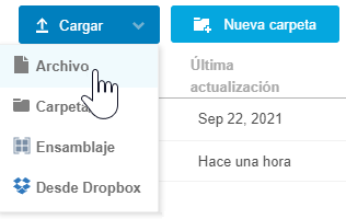

  4. En la parte superior derecha de la página, haga clic en Cargar > Archivo.
    Cargar una plantilla de informes de Nesting

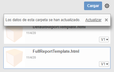

  6. Cuando se complete la carga, en Fusion, dentro del panel de datos, vaya a la carpeta Plantillas de informes de Nesting. Aparece un mensaje que indica que los datos de la carpeta se han actualizado.
    Actualizar panel de datos

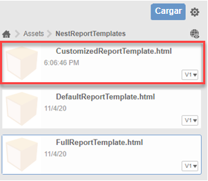

  7. Haga clic en Actualizar en la solicitud. Aparece la plantilla personalizada que se acaba de cargar y está lista para utilizarse al crear un informe de Nesting.
    Archivo de informe de Nesting recién cargado
