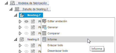

En el navegador de Fusion, haga clic con el botón derecho en una Nesting y haga clic en Informe.

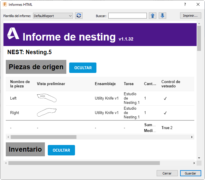

Se abre la ventana de informe.

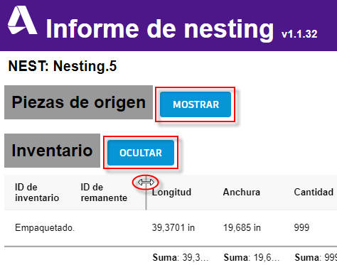

Haga clic en la opción Mostrar y Ocultar junto a cada encabezado de sección.
Arrastre los bordes del encabezado de las columnas para cambiar el tamaño de estas.
En la parte inferior derecha de la ventana del informe, haga clic en Guardar.
Seleccione un tipo de archivo para el informe (HTML o PDF).
Elija un nombre y una carpeta para el informe y guárdelo.
