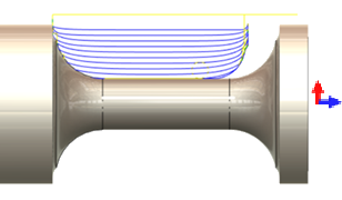

La ruta de herramienta tiene el siguiente aspecto.
estrategia adaptativa de torneado
