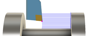

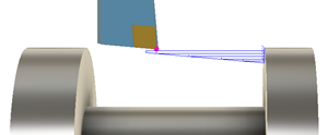

Puede mecanizar entalladuras, normalmente en forma de ranurados, mediante la estrategia de desbaste de perfil. Después de seleccionar una herramienta sin ranurado, aparece la opción Mecanizar entalladuras en la ficha Pasadas para permitir mecanizar entalladuras.
Opción Mecanizar entalladuras sin seleccionar para que el ranurado no se mecanice Opción Mecanizar entalladuras seleccionada para mecanizar el ranurado
Sin seleccionar Seleccionado
