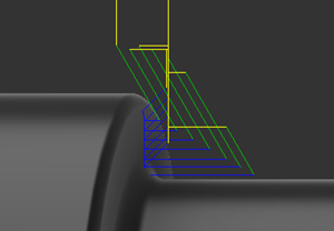

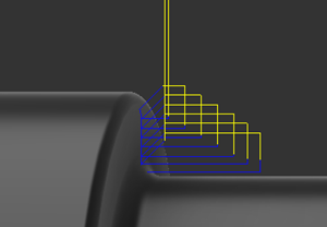

Torneado estándar Torneado vertical
Movimiento de carga en el bloque Movimiento en rampa de entrada en ángulo en el bloque
