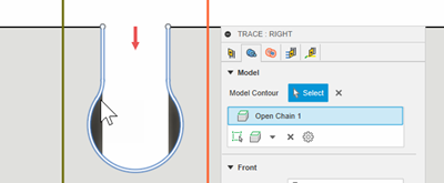

  4. En la ficha Geometría, seleccione un contorno del modelo o del boceto para controlar la trayectoria de herramienta.
    Seleccione un contorno de boceto como contorno del modelo

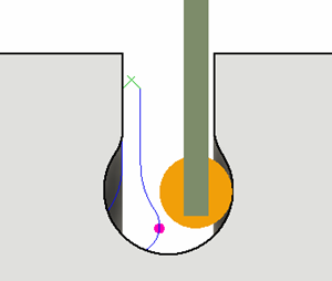

    • Para realizar un movimiento de retracción más seguro a lo largo del contorno, active la casilla de verificación Volver en curva.

    • Para cortar con la arista posterior de una herramienta de acanalado, puede compensar la anchura de la herramienta y comprobar si hay colisiones en la arista posterior con respecto al modelo activando la casilla de verificación Compensar la anchura de la herramienta.
