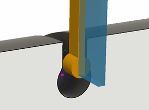

La estrategia Trazo de torneado crea una ruta de herramienta que sigue un contorno o un boceto de modelo para mecanizar geometría compleja, como acanalados de entalladura.
Herramienta mecanizando ranurado de entalladura
