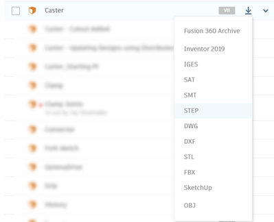

Descargar archivos de diseño desde the Fusion web client
  1. En the Fusion web client, desplácese a la carpeta que desea descargar y coloque el cursor sobre ella.
  2. Seleccione un formato de archivo para el archivo de diseño que desea descargar.
    descargar diseño de fusion
  3. Haga clic en Aceptar para confirmar la exportación.

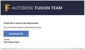

  4. Se le enviará un mensaje de correo electrónico con un vínculo para descargar el archivo. Abra el mensaje de correo electrónico y haga clic en el botón Descargar archivo para descargar el archivo en el equipo.
