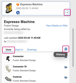

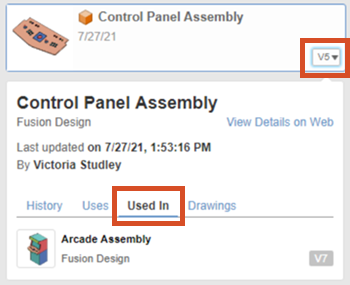

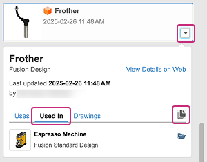

En el Panel de datos, puede ver dónde se utiliza un diseño, una lista de los otros diseños que utiliza y los dibujos relacionados. El historial del diseño se registra como una lista de versiones e hitos. Abra the Fusion web client para ver la Descripción general de los detalles del diseño.

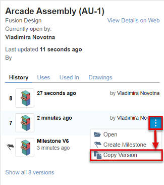

También puede copiar cualquier versión histórica de un diseño.
versión de copia del panel de datos
Los dibujos que hagan referencia a esa versión específica se muestran en el cuadro de diálogo Dibujos relacionados. Puede optar por Incluir dibujos u Omitir dibujos. Para Incluir dibujos, asegúrese de que dispone de acceso para ver o un acceso superior a la ubicación en la que se encuentra el dibujo.
