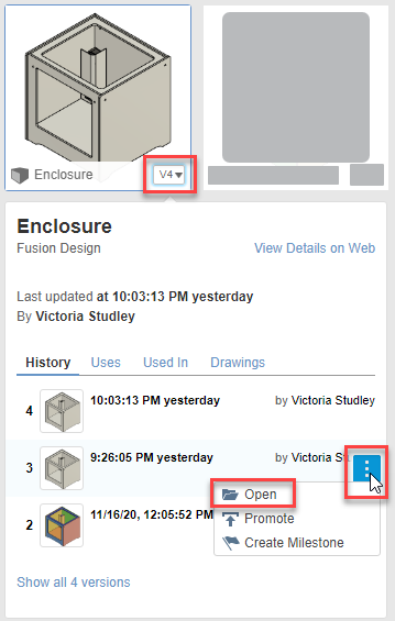

  1. En el Panel de datos de Fusion, vaya al diseño.
  2. En la esquina inferior derecha, haga clic en el menú desplegable de la versión vX, donde X es el número de versión.
  3. Haga clic en la versión que desea abrir.
  4. Haga clic en Más icono de más vertical.
  5. Haga clic en Abrir.
    panel de datos: abrir versión
La versión del diseño se abre en el lienzo.
