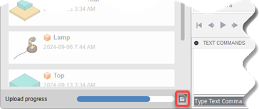

  6. Opcional: Para ver el cuadro de diálogo Estado de la tarea, en la esquina inferior derecha de la ventana de Fusion, haga clic en Ver estado de tarea icono ver estado de tarea.
    progreso del trabajo
