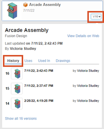

Ver todas las versiones de un diseño
En el Panel de datos de Fusion, vaya al diseño.
Haga clic en Número de versión.
Los detalles del diseño se expanden.
En la ficha Historial, se muestran las tres primeras versiones en orden de la más reciente a la más antigua.
En la ficha Historial, haga clic en Mostrar todos los números de versiones.
El historial de diseño se expande para mostrar las versiones restantes.

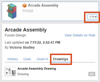

Ver dibujos que hacen referencia a un diseño
- Expanda los detalles del diseño.
- Haga clic en la ficha Dibujos.
Todos los documentos de dibujo que hacen referencia al diseño se muestran en una lista.

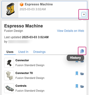

Panel de datos
- En el Panel de datos, localice el diseño que desea ver.
- Haga clic en la flecha
situada junto al diseño para ampliar los detalles.

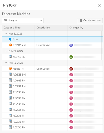

- Haga clic en el botón Historial
Se abre el cuadro de diálogo Historial que muestra los modelos guardados, versiones, revisiones, ediciones de propiedades, etc.

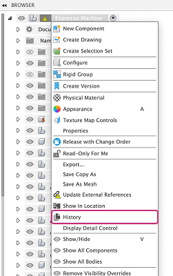

Navegador
- En el Navegador, haga clic con el botón derecho en el nivel de componente superior, interno o externo para ver los historiales.
- Seleccione Historial en la lista.
