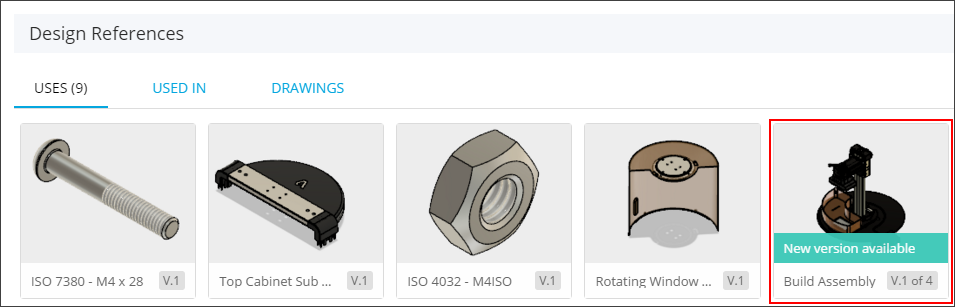

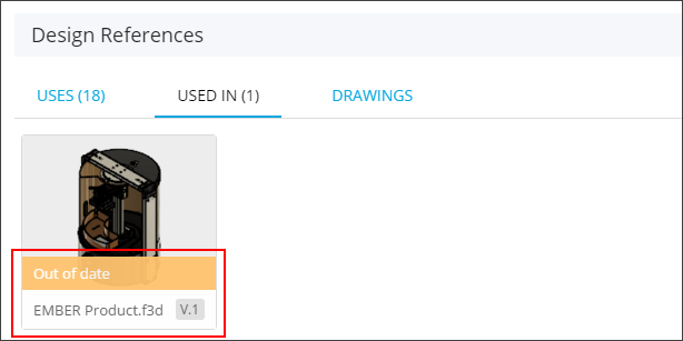

Referencias de diseño
La sección Referencias de diseño muestra las relaciones entre los diseños y los ensamblajes de Fusion. Estas relaciones incluyen:
Si se actualiza una referencia de diseño, tanto el diseño principal como el secundario se marcarán con lo siguiente:
Nota: Si trabaja en un centro con edición colaborativa, estos títulos no aparecerán para diseños obsoletos. Busque el icono de edición colaborativa junto al nombre del centro para confirmar que la opción de edición colaborativa está disponible.

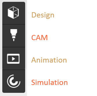

En la esquina superior izquierda del visor, puede alternar entre diferentes tipos de datos relacionados (si están disponibles).
datos relacionados con el visor

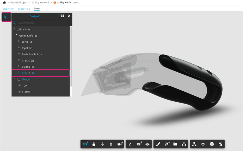

Ver piezas en un diseño
Puede ver, seleccionar y aislar piezas de un diseño mediante uno de los siguientes métodos:
seleccionar diseño de piezas en el visor de fusion
En la imagen anterior, se muestra una pieza seleccionada dentro de un diseño. Haga clic con el botón derecho en la pieza para acceder a otras opciones:

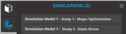

  1. Haga clic en el icono Simulación situado en la esquina superior izquierda del visor para abrir el navegador.
  2. Seleccione un estudio para ver sus resultados.

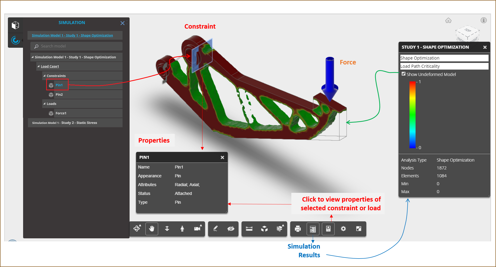

  3. Expanda el estudio en el navegador para ver las restricciones y cargas aplicadas.
    ver estudio de simulación en el visor
  4. Seleccione una carga o una restricción y haga clic en el botón de Propiedades de la barra de herramientas del visor para ver sus propiedades.
    ver los resultados de la simulación en el visor
    Nota: Propiedades no está disponible si se trabaja en un centro con edición colaborativa. Busque el icono de edición colaborativa junto al nombre del centro para confirmar que la opción de edición colaborativa está disponible.

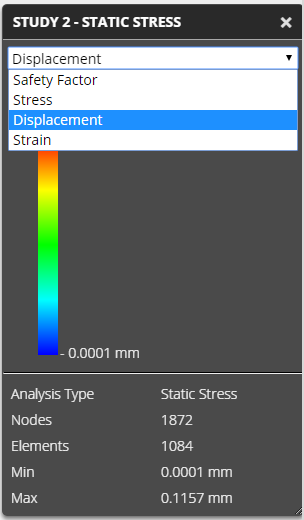

  5. Seleccione Mostrar modelo sin deformar en el panel Resultados de la simulación para ver el contorno del modelo original.
  6. En los estudios que generan varios tipos de resultados, seleccione el gráfico de contorno de resultados que desea visualizar.
    filtrar los resultados de la simulación en el visor

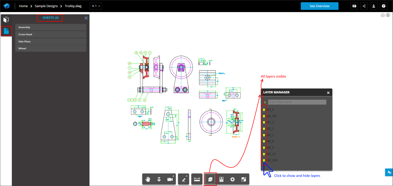

Dentro de un archivo DWG
ver archivo DWG en el visor
