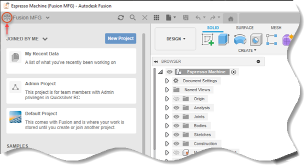

En Fusion
  1. Si es necesario, haga clic en el icono de Mostrar panel de datos icono del panel de datos para abrir el Panel de datos.
  2. Junto al nombre del centro en la parte superior izquierda de la ventana de Fusion, busque el icono de edición colaborativa edición colaborativa.
    Fusion CE
    Si aparece el icono, significa que el centro admite la edición colaborativa.

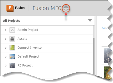

En the Fusion web client
