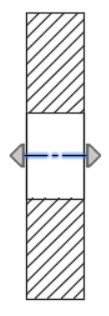

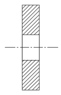

Modificar una línea de centro
Para modificar la longitud de una línea de centro, seleccione una línea de centro existente y utilice los pinzamientos de flecha gris para ajustar la longitud.
línea de centro por defecto línea de centro seleccionada línea de centro modificada
Línea de centro por defecto Línea de centro seleccionada Línea de centro modificada
