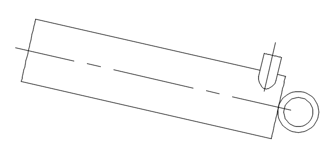

Líneas de centro
Una línea de centro indica el centro entre dos líneas o dos aristas.
ejemplo de línea de centro
Nota: Las marcas de centro y las líneas de centro son objetos asociados. Si mueve o modifica una vista de dibujo, las marcas de centro y las líneas de centro asociadas a ella se ajustarán en consecuencia.

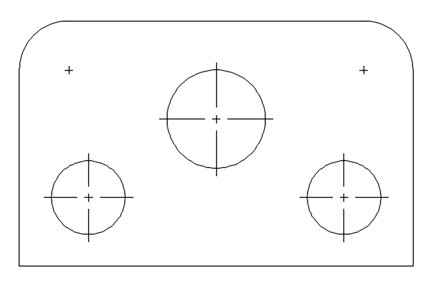

Marcas de centro
Una marca de centro se utiliza para indicar el centro de una arista o un objeto redondeados.
ejemplo de marca de centro
El tipo de marca de centro depende del objeto curvo al que hace referencia. Para los objetos que son círculos completos, como cilindros o agujeros, la herramienta Marca de centro genera marcas de centro con líneas de referencia. Las marcas de centro de los objetos que no son círculos completos, como las aristas empalmadas, no reciben líneas de referencia.

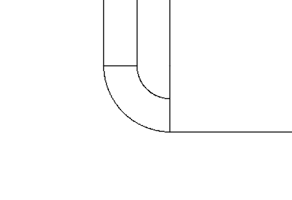

Extensiones de arista
Un objeto de Extensión de arista representa la extensión y la intersección de dos aristas no paralelas que se acortan con una esquina partida, por ejemplo un empalme o un chaflán.
animación de extensión de arista
