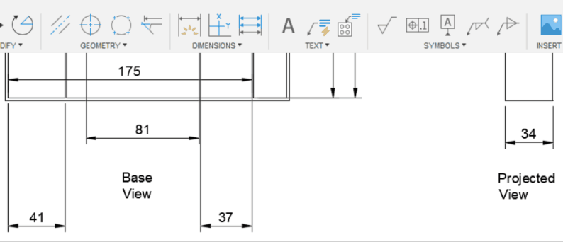

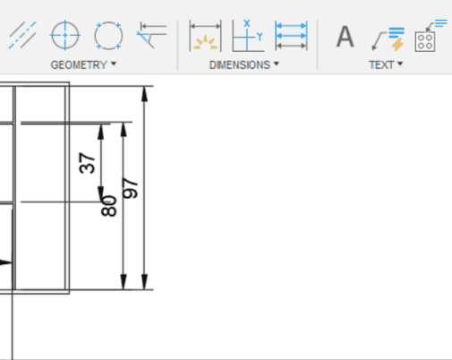

Cotas de apilamiento
Ajuste el espaciado entre cotas lineales o angulares.
  1. En la barra de herramientas, seleccione Cotas > Organizar cotas icono de organizar cotas
    Se abre el cuadro de diálogo de Organizar cotas. La opción Apilar icono cotas de apilamiento está seleccionada por defecto.
  2. Seleccione la cota base sobre/ debajo de la que se apilarán todas las demás cotas.
  3. Seleccione todas las demás cotas que desee apilar.
  4. Acepte el espaciado por defecto (distancia) o especifique un espaciado personalizado entre las cotas apiladas.
  5. Haga clic en Aceptar.
Nota: También puede activar la herramienta Cotas de apilamiento desde el menú de comandos frecuentes de una cota seleccionada.

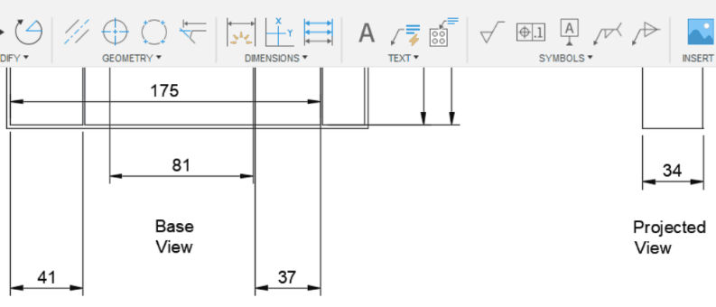

Alinear cotas
Alinee cotas lineales o angulares dentro de una vista o entre varias vistas.
  2. Seleccione la opción Alinear icono de alinear cotas para el Tipo.
  3. Seleccione la cota base con la que se alinearán las demás cotas.
  4. Seleccione todas las demás cotas que desee alinear.
cotas de alineación
Nota: También puede activar la herramienta Cotas de alineación desde el menú de comandos frecuentes de una cota seleccionada.
cotas de alineación
