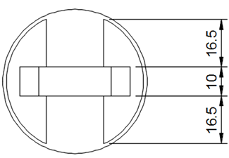

En el espacio de trabajo Dibujo de Fusion, puede utilizar las herramientas del panel Cota de la barra de herramientas para añadir medidas a las vistas de dibujo ortogonales conforme documenta el diseño.
La acotación es el proceso por medio del cual se añaden anotaciones de medida a un dibujo.
ejemplo de acotación

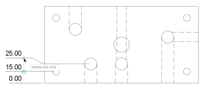

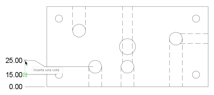

Cota por coordenadas
La herramienta Cota por coordenadas crea cotas que se miden en la dirección X o Y, en relación con un punto de origen seleccionado en una vista de dibujo.
Defina el punto de origen (0,0) en la vista de dibujo, coloque la cota de origen en el plano y, a continuación, haga clic para insertar cotas adicionales, arrastre en la dirección en la que desee acotar y, a continuación, coloque la directriz y la etiqueta de cota en el plano.
Las cotas por coordenadas evitan la propagación de errores, ya que mantienen desfases exactos con relación al origen.
Puede crear un punto de origen independiente para cada vista de dibujo. La cota de origen muestra un glifo al pasar el cursor sobre él.
ejemplo de cota por coordenadas: cero
Las cotas por coordenadas se muestran de forma diferente para las normas de dibujo ASME e ISO:
Si suprime el punto de origen, también se suprimirán todas las cotas por coordenadas asociadas a él.
Nota: Si necesita crear muchas cotas por coordenadas, puede crear cotas de línea base o continuas.

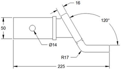

Cota radial
La herramienta Cota de radio crea una cota que mide el radio de una arista redondeada.
Seleccione un elemento redondeado como un empalme, un agujero, una esfera o un cilindro y, a continuación, coloque la cota en el plano.
Cota de diámetro
La herramienta Cota de diámetro crea una cota que mide el diámetro de una arista redondeada.
Cota radial con recodo
La herramienta Cota radial con recodo crea cotas de radio con recodo (también conocidas como cotas de radio con escorzo) cuando el centro de un arco o un círculo se encuentra fuera de la presentación y no se puede visualizar en su verdadera posición. El punto de origen de la cota se puede precisar en una ubicación más conveniente conocida como reemplazo de ubicación de centro.
Especifique la ubicación de modificación del centro, la ubicación de la línea de cota y la ubicación del recodo y, a continuación, inserte la cota en el plano.
Cota de longitud de arco
La herramienta Cota de longitud de arco crea una cota que mide la distancia a lo largo de un arco.
Especifique la ubicación de la cota de longitud de arco o haga clic con el botón derecho para seleccionar Longitud de arco completa/parcial en el menú contextual y, a continuación, inserte la cota en el plano.

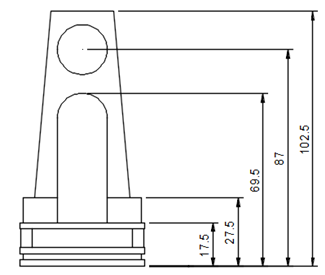

Cota de línea base
La herramienta Cota de línea base crea varias cotas lineales que miden la distancia desde el mismo punto base.
Seleccione una cota lineal existente y, a continuación, seleccione puntos para crear cotas lineales adicionales que se originen desde el mismo punto base.
ejemplo de cota de línea base
Cota continua
La herramienta Cota continua crea una serie de cotas lineales que miden la distancia desde el final de la cota anterior.
Seleccione una cota lineal existente y, a continuación, seleccione puntos para crear cotas lineales adicionales que se originen a partir del punto anterior de la cota continua.
ejemplo de cota continua
