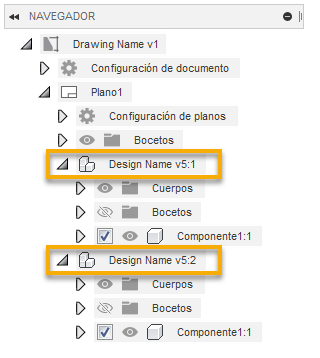

Puede crear vistas base adicionales con diferentes propiedades de vista. Al crear una nueva vista base, puede crear una nueva referencia o añadirla a una referencia existente en el dibujo.
Si crea una referencia nueva, aparece un nodo nuevo en el navegador.
navegador: nueva vista base
Si añade la nueva vista base a una referencia existente, se asocia al nodo de referencia existente en el navegador.
