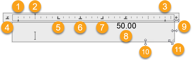

Ajustar sangría, tabulaciones y tamaño de cuadro de texto
diagrama de cuadro de texto de líneas múltiples
  1. Marcador de sangría de primera línea: arrastre para aplicar sangría a la primera línea de cada párrafo desde la izquierda.
  2. Marcador de sangría francesa: arrastre para aplicar sangría a todas las líneas excepto a la primera línea de cada párrafo desde la izquierda.
  3. Marcador de sangría derecha: arrastre para aplicar sangría a todas las líneas desde la derecha.
  4. Conmutador de estilo de ficha: haga clic para recorrer los diferentes estilos de ficha.
  5. Punto izquierdo de tabulación: haga clic en la regla para colocar un punto de tabulación que alinee el texto con el borde izquierdo de esa posición. Arrastre el tabulador a lo largo de la regla para ajustar su posición. Arrastre la tabulación fuera de la regla para eliminarla.
  6. Punto central de la ficha: haga clic en la regla para colocar una tabulación que centre el texto en esa posición.
  7. Punto derecho de tabulación: haga clic en la regla para colocar un punto de tabulación que alinee el texto con el borde derecho de esa posición.
  8. Punto decimal de tabulación: haga clic en la regla para colocar una tabulación que alinee los decimales del texto con esa posición.

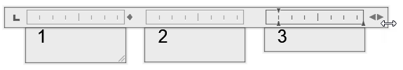

  9. Identificadores horizontales: arrastre para cambiar el tamaño del cuadro de texto en la dirección horizontal.
    • Para varias columnas, arrastre el controlador de la regla sobre la última columna para ajustar el espaciado entre columnas.
      ejemplo de espaciado de columnas
  10. Controlador vertical: arrastre para cambiar el tamaño del cuadro de texto en la dirección vertical.
  11. Controlador de esquina: arrastre para cambiar el tamaño del cuadro de texto en la dirección horizontal y vertical.
