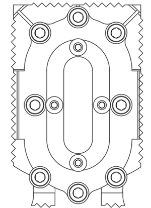

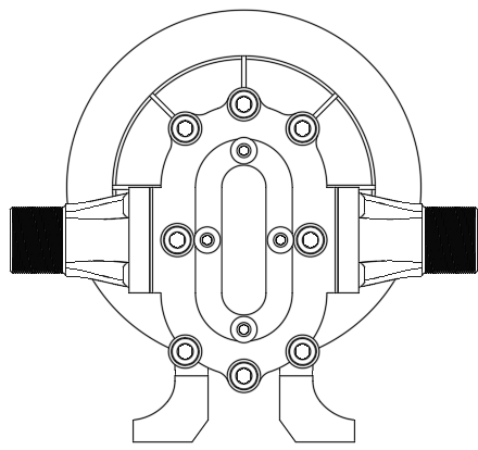

En el área de trabajo Dibujo de Fusion, puede utilizar la herramienta Vista de recorte para eliminar una parte no deseada de la imagen de vista.
Las vistas recortadas ayudan a centrarse en una parte específica del dibujo sin distraer la atención de los detalles circundantes. El documento puede ser más conciso y fácil de administrar.
En los dibujos de ensamblaje, las vistas recortadas pueden mostrar el ensamblaje de componentes específicos sin la sobrecarga de todo el ensamblaje.
vista de recorte antes vista de recorte después
Ver antes de recortar Vista recortada
Nota: Solo se puede recortar una vista una vez.
