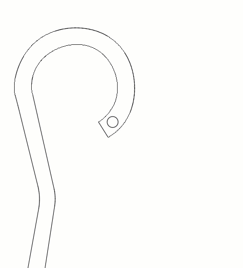

Aprenda a utilizar la herramienta Cota mín. y máx. de curva para medir la distancia mínima o máxima desde la arista hasta la curva o desde la curva hasta la curva en el área de trabajo Dibujo en Fusion.
  1. En la barra de herramientas, seleccione Cota > Cota mín. y máx. de curva icono de cota mín. y máx. de curva.
  2. En el plano, seleccione la primera arista o curva.
  3. Seleccione la segunda arista o curva. Seleccione una curva si ha seleccionado una arista en el paso anterior.
  4. Desplace el cursor para posicionar la cota.
  5. Haga clic para colocar la cota en el plano.
La cota se muestra en el plano.
ejemplo de cota mín. y máx. de curva
