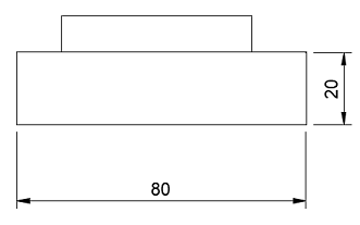

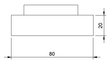

flechas por defecto flechas volteadas
Flechas por defecto Flechas volteadas
