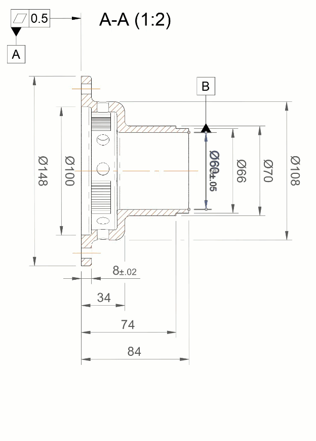

Descubra cómo utilizar la herramienta Igualar cota para copiar el formato de la cota seleccionada en el espacio de trabajo Dibujo en Fusion.
  1. En la barra de herramientas, seleccione Cota > Igualar cota icono de igualar cota.
  2. En el plano, seleccione la cota que tenga el formato que desea copiar.
  3. Seleccione la cota a la que desea aplicar el formato.
  4. (Opcional) Siga seleccionando las cotas a las que desea aplicar el formato de una en una.
  5. Cuando haya terminado, haga clic en la marca de verificación de color verde.
Las cotas seleccionadas tendrán ahora el nuevo formato.
