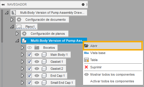

Abra el diseño desde el navegador.
  1. En el Navegador, desplácese hasta el diseño que desea abrir.
  2. Haga clic con el botón derecho en el diseño y seleccione Abrir.
    abrir desde el navegador
    El diseño se abre en su propia ficha.

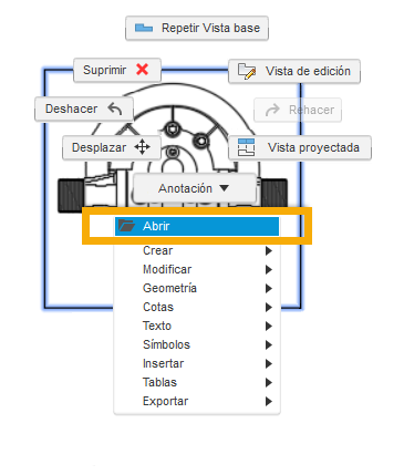

Abrir el diseño desde la vista de dibujo
  1. Seleccione la vista de dibujo desde la que desea abrir el diseño.
  2. Haga clic con el botón derecho en la vista de dibujo y seleccione Abrir.
    abrir desde vista de dibujo
    El diseño se abre en su propia ficha y en el espacio de trabajo correspondiente.
Nota: Si una vista de dibujo muestra solo un componente externo (el resto de los componentes se desactivan en esa vista), el diseño de origen de ese componente se abre en su propia ficha.
