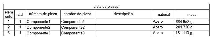

En el espacio de trabajo Dibujo de Fusion, puede utilizar el comando Marcador de posición de tabla para crear una tabla de marcadores de posición en una plantilla de dibujo.
Una tabla de marcadores de posición es una tabla que coloca y configura en un plano de una plantilla de dibujo.
ejemplo de tabla de marcadores de posición
Cuando se crea un dibujo a partir de la plantilla de dibujo, la tabla de marcadores de posición se rellena automáticamente con información del ensamblaje de diseño al que se hace referencia en el nuevo dibujo.
Puede configurar una tabla de marcadores de posición para incluir cualquiera de las siguientes columnas y ajustar su orden y anchura:
También puede controlar la dirección del contenido de la tabla, de modo que las filas se rellenen de arriba abajo o de abajo arriba.
