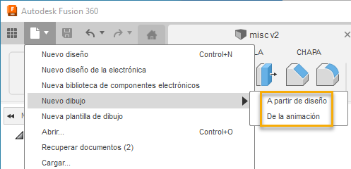

  1. Abra un diseño guardado en Fusion.
  2. En la barra de la aplicación, haga clic en Archivo > Nuevo dibujo > A partir de diseño o A partir de animación.
    menú - nuevo dibujo
    Se abre el cuadro de diálogo Crear un dibujo.
  3. Ajuste los parámetros en el cuadro de diálogo Crear dibujo y, a continuación, haga clic en Aceptar.
Fusion crea un dibujo nuevo y lo abre en una ficha de documento nueva, donde el espacio de trabajo Dibujo está activo.
espacio de trabajo de dibujo

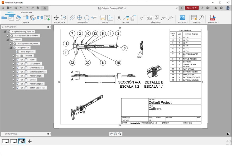

Ficha Dibujo
En la barra de herramientas, aparece la ficha Dibujo.
La ficha Dibujo se divide en paneles:
Grupo Crear
Seleccione cualquiera de los comandos del panel Crear para crear nuevas vistas de dibujo, vistas partidas o bocetos en el plano actual.
