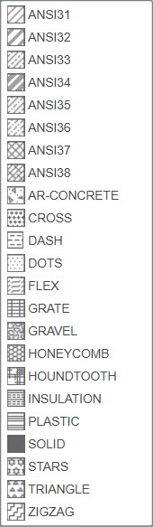

Patrón
Seleccione un patrón de sombreado en la lista desplegable.
patrón de sombreado
