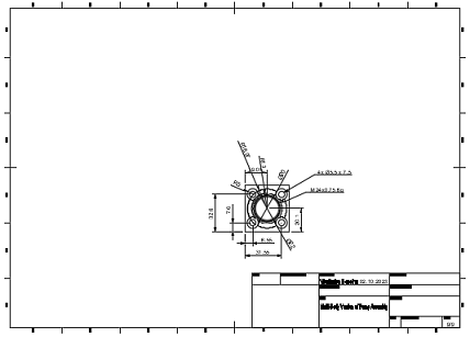

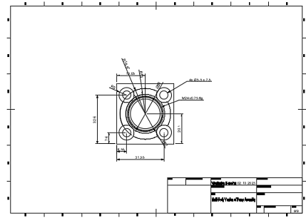

Descubra cómo utilizar la herramienta Ordenar en el espacio de trabajo Dibujo en Fusion para mover automáticamente las cotas que se superponen, así como para reorganizar, reordenar y cambiar el tamaño automáticamente de los objetos del plano a fin de mantener la presentación ordenada.
  1. En la barra de herramientas, seleccione Cota > Ordenar icono de ordenar.
Los objetos del plano se reorganizan, se reordenan y se cambia su tamaño.
antes de ordenar después de ordenar
Antes de ordenar Después de ordenar
