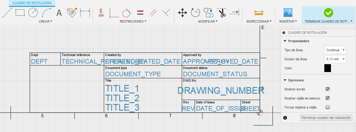

Para añadir más atributos al cuadro de rotulación, acceda al entorno contextual Cuadro de rotulación.
  1. Seleccione el cuadro de rotulación en el plano actual, pulse con el botón derecho del ratón y seleccione Editar cuadro de rotulación en el menú contextual.
  2. Seleccione el Origen:
    • Desde existente
    • Desde cero
    • Desde archivo DWG
  3. (Opcional) Seleccione el Bloque de origen y asigne un Nombre al cuadro de rotulación.
  4. Haga clic en Aceptar.
    Se accede al entorno contextual de Cuadro de rotulación.
    entorno contextual de cuadro de rotulación
  5. En el entorno contextual Cuadro de rotulación, seleccione Cuadro de rotulación > Crear > Atributo icono de atributo y, a continuación, haga clic para insertar el atributo.
    Se muestra el cuadro de diálogo Atributo.
  6. En el cuadro de diálogo Atributo, seleccione un tipo de atributo en el menú desplegable Tipo.
    • Dibujo

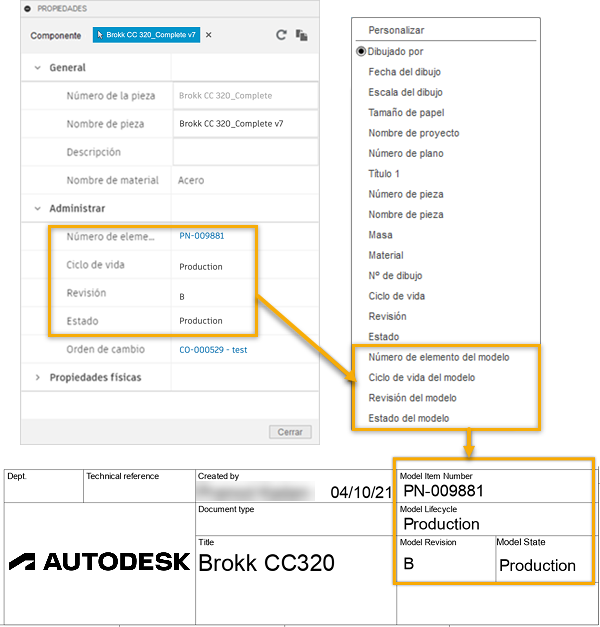

  7. Seleccione un atributo en el menú desplegable Atributo.
    • Personalizado
    • Creado por
    • Fecha de creación
    • Escala de dibujo
    • Tamaño del papel
    • Número de plano
    • Número de pieza
    • Nombre de pieza
    • Descripción
    • Material
    • Carpeta de proyecto
    • Título 1
    • Masa
    Nota: Debe introducir manualmente los valores de los atributos personalizados. Todos los demás atributos se rellenan automáticamente con propiedades heredadas del dibujo.

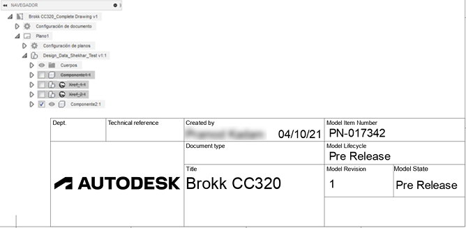

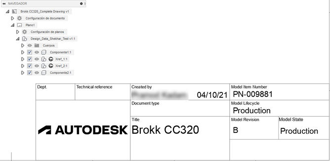

      Los siguientes atributos de Fusion Manage incluyen propiedades del modelo.
    • Número de elemento del modelo
    • Ciclo de vida del modelo
    • Revisión del modelo
    • Estado del modelo
    administrar atributos
  9. Haga clic en Cerrar para salir del cuadro de diálogo Atributo.
  10. Haga clic en Finalizar cuadro de rotulación para salir del entorno contextual Cuadro de rotulación.
