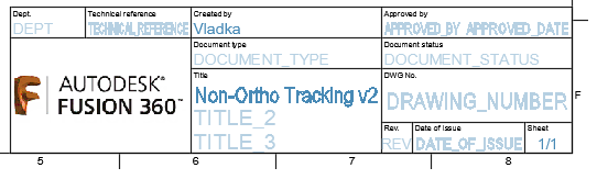

Un cuadro de rotulación es una plantilla de geometría e información que se muestra en cada plano de un dibujo.
Cada cuadro de rotulación puede constar de:

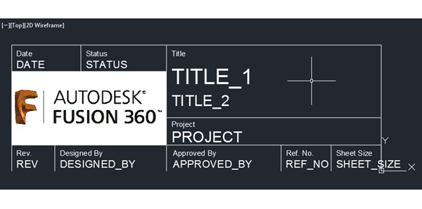

Desde un archivo DWG
Si crea un cuadro de rotulación en AutoCAD, puede insertar la geometría, el texto, los atributos y las imágenes del espacio modelo en el archivo DWG para crear un nuevo cuadro de rotulación en Fusion.
ejemplo de cuadro de rotulación: autocad
La geometría, el texto, los atributos y las imágenes se insertan con la misma escala relativa y el mismo ángulo de rotación que aparecen en AutoCAD.
El punto de origen del SCU (0,0) en el espacio modelo de AutoCAD se convierte en la esquina inferior derecha del plano de dibujo.

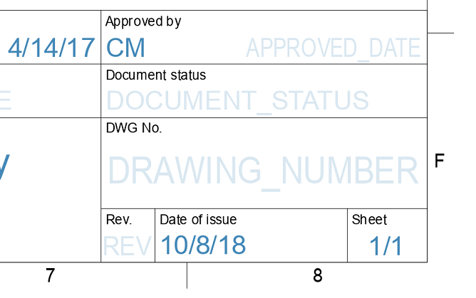

Los atributos permiten añadir propiedades a un cuadro de rotulación que hereden información del diseño o permiten introducir texto personalizado plano a plano. Los atributos se definen en el entorno contextual Cuadro de rotulación. A continuación, el valor de cada propiedad se rellena automáticamente o se puede rellenar manualmente haciendo doble clic en el cuadro de rotulación.
Existen dos tipos de atributos:
Por ejemplo, puede crear atributos automáticos para mostrar la escala del dibujo, el nombre del proyecto y el número de plano. A continuación, puede crear un atributo personalizado para introducir notas adicionales sobre cada plano individual.
El color de un atributo indica si el valor se rellena en el cuadro de rotulación:
ejemplo de color de atributo

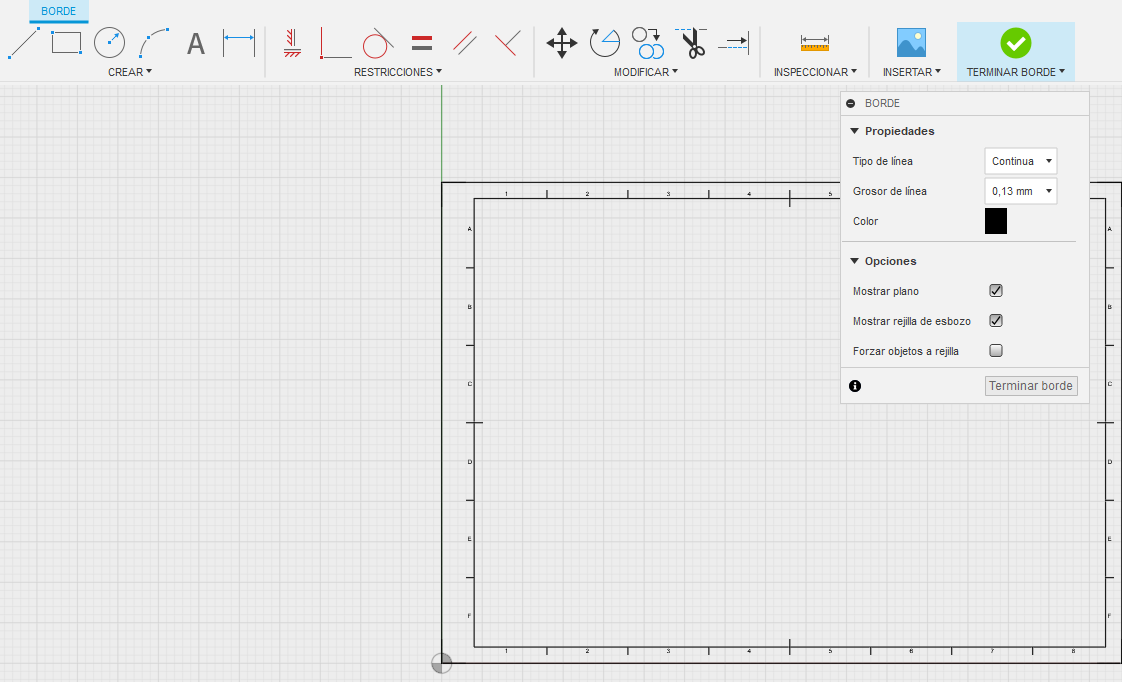

Entorno contextual de borde
Al editar un borde, se accede al entorno contextual Borde.
entorno contextual de borde
Puede crear, modificar y medir:
Nota: Al editar un borde, solo se edita el borde asociado a la combinación de tamaño de plano y estándar.
