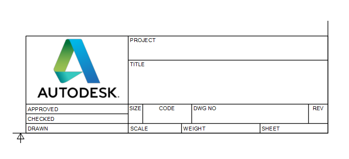

ejemplo de cuadro de rotulación: insertar imagen
En el espacio de trabajo Dibujo, seleccione el cuadro de rotulación, haga clic con el botón derecho y seleccione Editar cuadro de rotulación para acceder al entorno contextual Cuadro de rotulación.

Insertar una imagen a un cuadro de rotulación
  1. En la barra de herramientas, seleccione Insertar > Imagen icono de imagen.
  2. En el cuadro de diálogo Insertar, seleccione una imagen.
  3. Haga clic en Insertar.
    Se muestra el cuadro de diálogo Imagen.
  4. Haga clic en el lienzo para colocar la esquina inferior izquierda de la imagen.
    Nota: la imagen se ajusta primero para encajar en el cuadro de imagen del cuadro de rotulación por defecto.
  5. En el cuadro de diálogo Imagen, ajuste los parámetros de distancia de la imagen, ángulo de rotación y escala.
  6. Haga clic en Aceptar.
