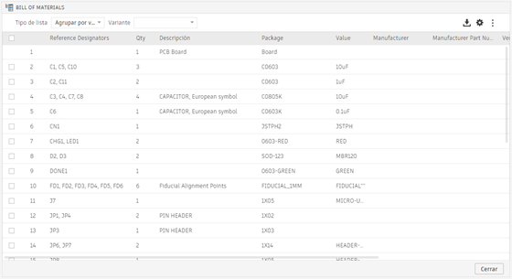

Acceder a la lista de materiales de componentes electrónicos
En el área de trabajo Componentes electrónicos, realice una de las siguientes acciones:
En un Proyecto, en la ficha Común, haga clic en Lista de materiales
En un Esquema 2D, en la ficha Documento, haga clic en Lista de materiales
En una PCB 2D, en la ficha Documento haga clic en Lista de materiales
La lista de materiales se abre.
- Actualizaciones automáticas: a medida que modifica el diseño, la lista de materiales se actualiza automáticamente.
- Multitarea: puede trabajar en el diseño con el cuadro de diálogo Lista de materiales abierto.
- Selección cruzada: puede seleccionar elementos tanto dentro de la lista de materiales como en el lienzo de Fusion. Las selecciones en uno de ellos se reflejan en el otro.
