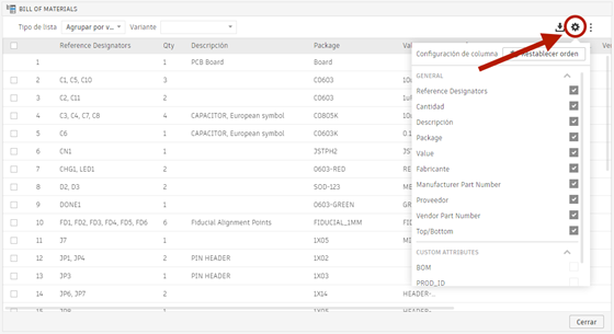

  1. En el área de trabajo Componentes electrónicos, abra Lista de materiales icono de lista de materiales
  2. En la parte superior derecha de la lista de materiales, haga clic en Configuración de columna icono de configuración de columna.
    columnas de la lista de materiales
  3. Seleccione o anule la selección de los nombres de columna que desea mostrar u ocultar.
  4. (Opcional) Seleccione los atributos personalizados que haya definido para el documento abierto.
