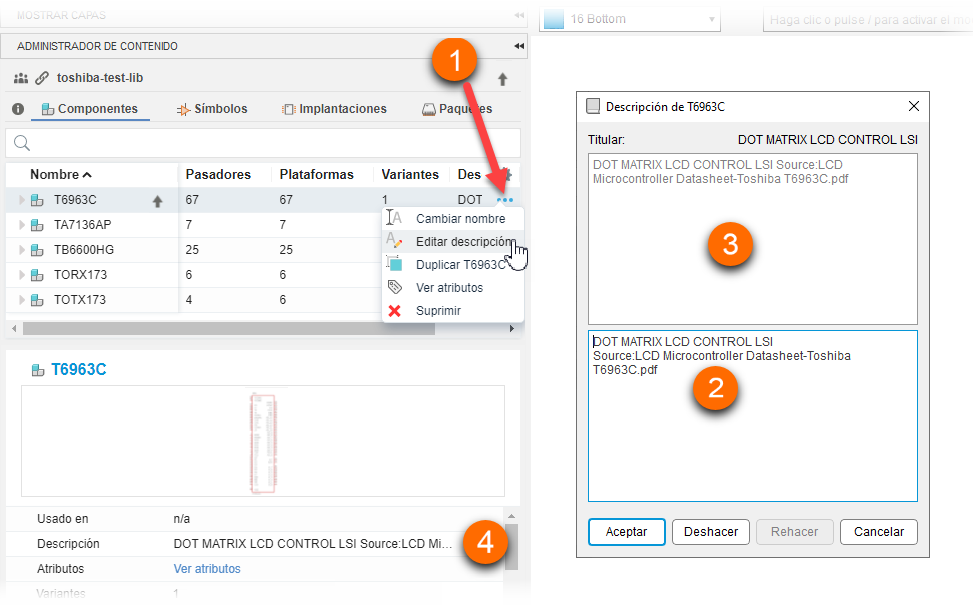

DESCRIPCIÓN
Escriba una descripción del componente. La función de búsqueda puede utilizar la descripción al insertar un componente en un diseño.
Descripción de componente de biblioteca
  1. En el Administrador de contenido de la fila de componentes, haga clic en el botón Más (...) y seleccione Editar descripción.
  2. Escriba la descripción en la sección inferior del cuadro de diálogo.
  3. Revise la vista preliminar en la sección superior del cuadro de diálogo.
  4. La descripción se muestra en la sección Detalles del Administrador de contenido.

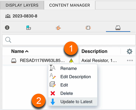

Actualizar componentes
Una vez editado un componente, puede actualizarlo desde el panel Administrador de contenido.
Actualización de componentes
  1. Aparece un icono de alerta a la derecha del componente.
  2. Haga clic con el botón derecho en la fila del componente y seleccione Actualizar a la última versión.
