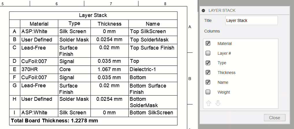

Añadir tabla de pilas de capas
Añada una tabla basada en la Pila de capas de PCB al dibujo del espacio de trabajo Dibujo en Fusion.
  1. En el espacio de trabajo Dibujo, en la barra de herramientas Electrónica, haga clic en Crear > Tabla de pila de capas icono de tabla de pila de capas.
    Se muestra el cuadro de diálogo Insertar tabla de pilas de capas.
  2. En el cuadro de diálogo Insertar tabla de pila de capas, seleccione Pila de capas en la lista desplegable Tabla.
  3. Opcional
    • Cambie el título de la tabla de pila de capas.
    • Active o desactive la visibilidad de columnas específicas.
  4. Si lo desea, utilice las flechas Arriba y Abajo del cuadro de diálogo Tabla de pilas de capas para cambiar el orden de las columnas.
    dibujo de diseño de electrónica
  5. Haga clic para colocar la tabla de pila de capas en el plano.
    La tabla de pilas de capas se muestra en el plano.
