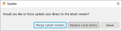

  3. En el cuadro de diálogo Actualizar, haga clic en Fusionar última versión, a menos que desee reemplazar la biblioteca del equipo con todo lo que se encuentre en la biblioteca administrada.
Cuadro de diálogo actualizar

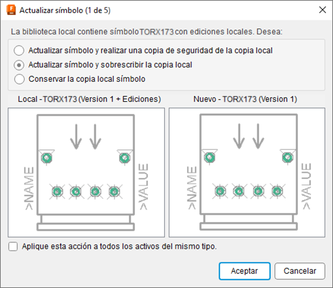

  1. A medida que se añaden los componentes de la biblioteca administrada a la biblioteca local, es posible que se le pida que decida cómo gestionar los elementos duplicados.
Opciones de símbolo
