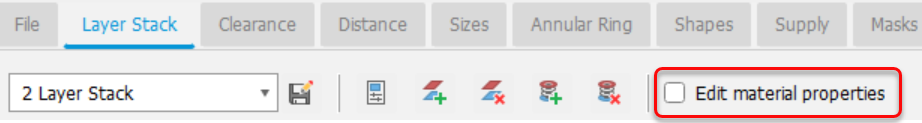

  1. En el documento de placa de circuito impreso 2D, en la barra de herramientas Diseño, haga clic en Capas > Administrador de pilas de capas. Se abre el cuadro de diálogo.
  2. En la ficha Pila de capas, seleccione Editar propiedades de material para activar la edición de materiales en el cuadro de diálogo.

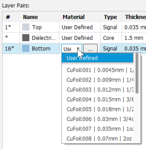

  3. En la columna Material, seleccione el material que desea editar. En la celda de la tabla aparecen dos botones.
    1. Haga clic en el botón izquierdo y seleccione un material de la lista. Las columnas de la lista se truncan.
      Lista desplegable de materiales
    2. Haga clic en el botón derecho para abrir un cuadro de diálogo en el que puede ver los detalles del material. Seleccione el material deseado.
      Los materiales editados muestran Definido por el usuario en la columna Material y un asterisco (*) en la columna ID (#).
      Material definido por el usuario
