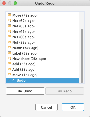

DESHACER/REHACER
Estos comandos sirven para cancelar comandos anteriores y ejecutar comandos que se han cancelado anteriormente. Si trabaja con un par coherente de esquemas y presentaciones, los comandos DESHACER/REHACER ahora se muestran en la barra de estado, aparece el comando que se ha deshecho o rehecho y si el comando se ha ejecutado originalmente en la placa o en el editor de esquemas.
Al escribir LISTA DESHACER en la línea de comando, se abre un cuadro de diálogo que contiene todo el contenido del búfer de deshacer. También puede utilizar el menú Lista Editar/Deshacer/Rehacer... Aquí puede deshacer un número determinado de acciones y permitir que se vuelvan a ejecutar.
Lista deshacer/rehacer
La ventana Deshacer/Rehacer muestra la lista de acciones recientes. Entre paréntesis, encontrará información sobre hace cuánto tiempo se han llevado a cabo. Utilice el ratón, las teclas de arriba/abajo o los botones Deshacer y Rehacer para colocar el delimitador. Haga clic en Aceptar si está seguro de que desea deshacer todas las acciones que aparecen debajo del delimitador.
Precaución:
Esta herramienta es definitiva. Si lleva a cabo todas las acciones de la lista DESHACER (que se puede con un solo clic) y ejecuta cualquier comando nuevo, este búfer se truncará en ese punto y no se podrá volver atrás. Preste atención al usarlo.
